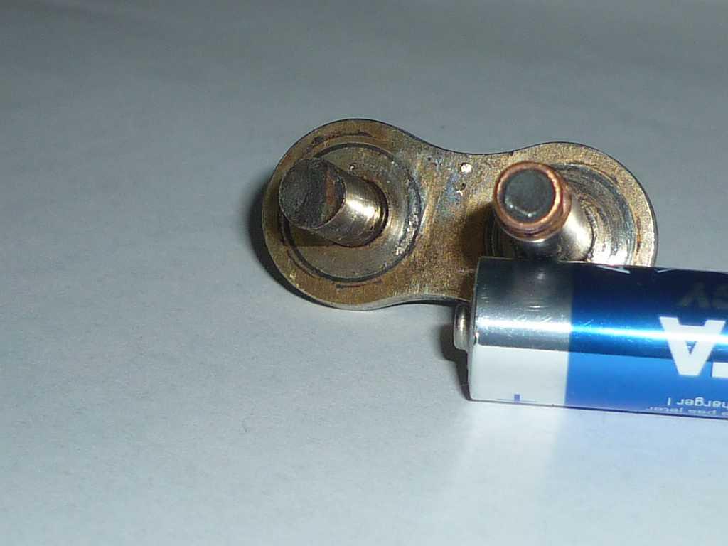

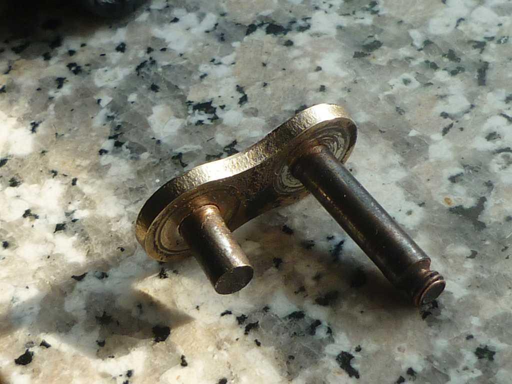

Gummikuhfan Posted August 11 Posted August 11 Am 1.8.2026 um 16:55 schrieb MelKlu: ... Meiner Meinung nach sind fast alle Ausfälle eines Kettenschlosses auf Montagefehler zurückzuführen. Egal ob Schraub-, Clip- oder Nietschloss. ... Hallo Melanie, im Anhang mal zwei Bilder von meinem gebrochenen Enuma-Kettenschraubschloß. Selbst wenn ich es falsch montiert hätte, wie kann dann ein Bruch des Bolzens in der Mitte entstehen? Quote
LeNi Posted August 11 Posted August 11 (edited) Servus, habe so einen Bruch eines Bolzens bei Enuma Schraubschlössern noch nicht gesehen. Zu lockere, oder zu fest montierte Schlösser schon. Ich würde mich ungern festlegen wollen, aber m.M. nach hat das in diesem Fall nicht zwingend etwas mit der Verschraubung zu tun. An der Bruchstelle des Bolzens sieht man deutlich eine dunklere Stelle. Aber auch Korrosion. Auch beide Bolzen sehen unterschiedlich aus. Ich hab dazu eine andere Theorie. Eine Kette zu zerstören geht relativ schnell. Eine kurze Regenfahrt reicht schon. Mir ist das bei der CB auch schon passiert. Heimfahrt aus CZ bei strömenden Regen, der Oiler lief trocken. Da brauchts keine 100km. Da war nach knapp 40tkm Ende Gekette.. Die Kette wird heiß und läuft dann trocken. Die O-Ringe reiben sich auf . Das Fett verdünnisiert sich. Wasser kann eindringen. Wenn dann Korrosion dazukommt kann so eine Kette auch mal fest werden. Das geht Ruckzuck. Meistens sind diese Ketten auch ungleichmässig gelängt. Andere Kräfte wirken dann zusätzlich auf die Kette. Beim Spannen der Kette wird dieser Umstand nicht gleich bemerkt. An den zu stark gespannten Stelle entsteht enormer Zug. Ein Riss kann sich bilden. Das dies nicht auf einmal passiert sein kann sieht man an der Bruchstelle. Ein festes Kettenglied kann das eben nicht mehr ausgleichen und reisst. Das der Bolzen in der Mitte durchbricht, wie hier zu sehen, ist in diesem Fall gar nicht so unerklärlich. Richtig gemacht ist die Vernietung per Schraubschloß ebenso sicher wie die "Normale" Vernietung. Mich würde interessieren welche Kettengröße verwendet wurde. War das eine 520/525? @ Mod: Hab Deinen Beitrag gelesen. war eine 530er. Gut! Aber man sieht schon deutliche Korrosionsspuren an den Kettengliedern. Was zu meinen Überlegungen passen würde. Aber wäre hätte Apfelkuchen. "Haste Scheiße am Fuß, haste Scheiße am Fuß... " Wichtig ist das nix passiert ist PS: Ergänzend möchte ich noch, das die Verwendung einer Endlos Kette zwar Arbeit, aber durchaus Sinn macht. So bekommen die bewegten Teile der Schwingenlagerung auch mal das Sonnenlicht zu sehen und nebenbei ist ein bisschen Fett für die Haltbarkeit dieser Teile auch ganz gut... Solange die Tigerchen nicht als Moto Cross Ersatz dienen, würde ich immer eine 530er Kette mit den entsprechenden Ritzelmaterial bevorzugen. Gruß LeNi Edited August 12 by LeNi Ergänzung 2 Quote
Hasberger Tiger Posted August 12 Posted August 12 In dem oberen Bild sieht die Bruchstelle aber sehr nach einem Dauerbruch aus. Das ist nicht sofort passiert, sondern der Riss im Bolzen hat sich langsam erweitert, bis der dann nicht mehr genug Kraft hatte und gebrochen ist. Das kann ein Fertigungsfehler sein. Eine schiefer Verschraubung kann das aber auch auslösen. Quote
LeNi Posted August 12 Posted August 12 vor 6 Stunden schrieb Hasberger Tiger: In dem oberen Bild sieht die Bruchstelle aber sehr nach einem Dauerbruch aus. Das ist nicht sofort passiert, sondern der Riss im Bolzen hat sich langsam erweitert, bis der dann nicht mehr genug Kraft hatte und gebrochen ist. Das kann ein Fertigungsfehler sein. Eine schiefer Verschraubung kann das aber auch auslösen. Gabs da nicht diese Verschwörungstheorien von Pseudoeliten, die Schraubkettenschlösser in unterirdischen Anlagen entführen, ansägen und an BMW Fahrer verkaufen? 3 Quote
