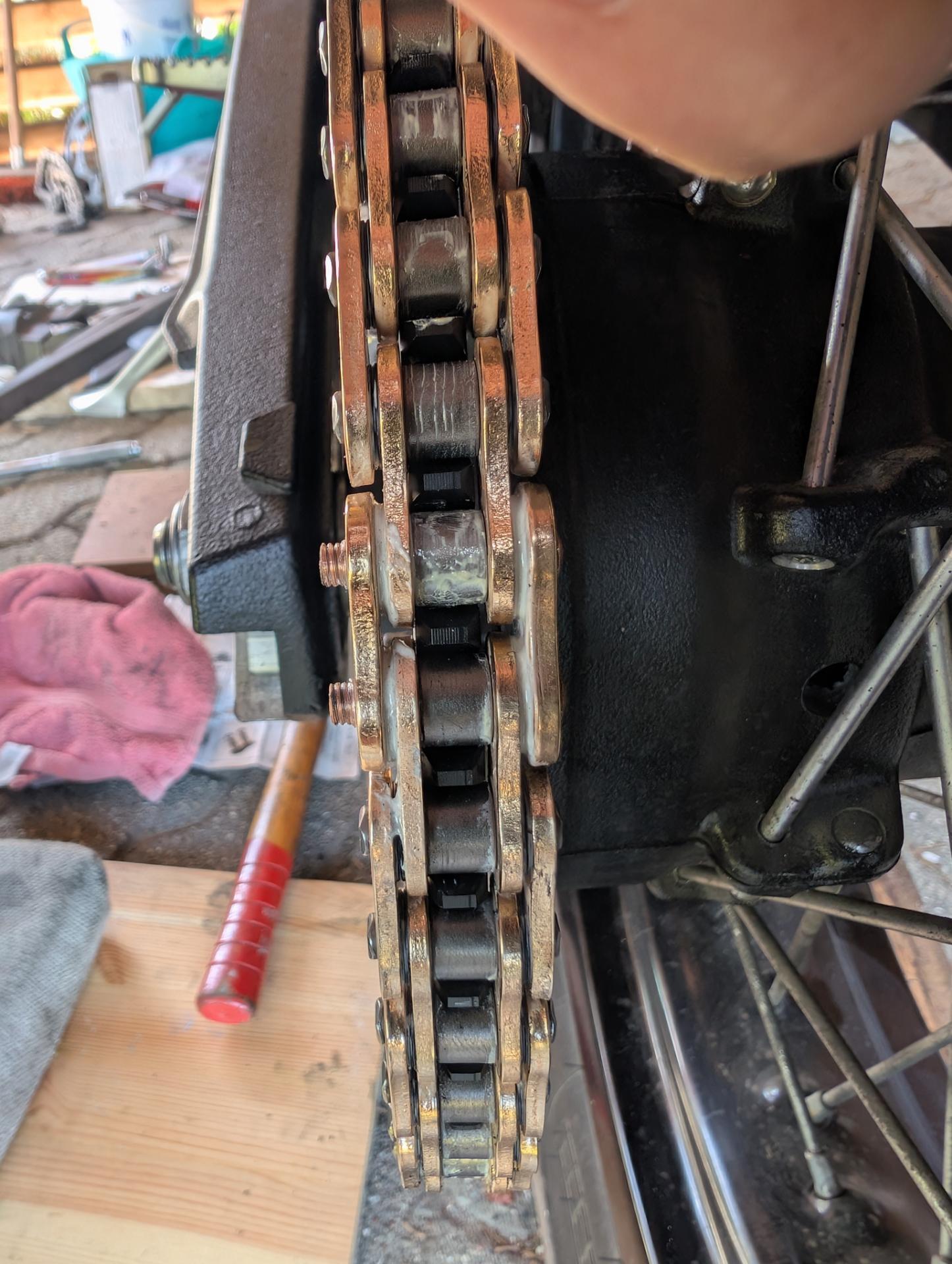

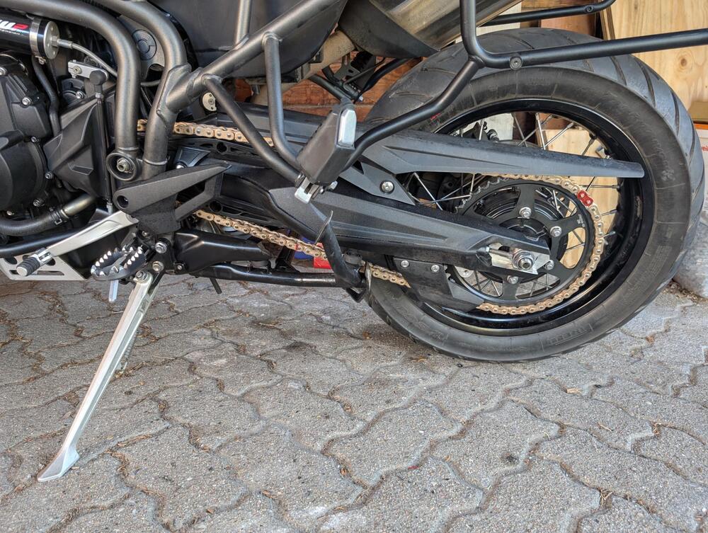

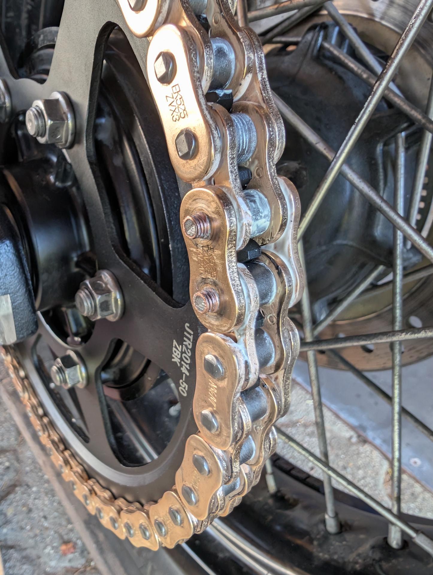

Willem51 Posted May 1, 2025 Posted May 1, 2025 Moin Moin ? Eunuma ist montiert - siehe Fotos. Hat gut geklappt. Parallelität ist auch vorhanden - kontrolliert mit Messschieber. Daumen drücken, dass es funktioniert und ich das Kettenspiel richtig eingestellt habe. Bißchen mehr Kettenfett hätte in der Tüte sein können. Hab alles dran geschmiert, das ich herausbekommen habe. Hinten, vorne, die X-Ringe vollgeschmiert - bevor ich das Schloss zusammengesetzt habe Schritt für Schritt. Gruß Willem Quote
BlauRSKlaus Posted May 1, 2025 Posted May 1, 2025 Hallo Willem so soll's aussehen...und bei sachgemäßer Montage hält das richtig Gut... Ich bin begeistert von dem Schraubkettenschloß...hab das schon 1989 an meiner Yamaha SRX 600 verbaut. Sonnige Grüße BlauRSKlaus 1 Quote

waxman Posted August 1 Posted August 1 (edited) Ich hatte drei ENUMA Kettensätze mit Schraubschloss gefahren. Ich hatte nie Probleme damit und mein letzter Kettensatz hatte über 40.000 km drauf, als ich die Tiger 1050 verkauft hatte. Unterdessen sind die Außenlaschen des Schraubschlosses nochmal besser gesichert, wie auf den Bildern zu sehen ist. Man muss bei der Montage allerdings sehr sorgfältig arbeiten, die Außenlasche muss absolut plan aufgepresst werden und darf auf keinen Fall verkantet werden. Gruß Wilfried Edited August 1 by waxman 1 Quote
MelKlu Posted August 1 Posted August 1 Meiner Meinung nach sind fast alle Ausfälle eines Kettenschlosses auf Montagefehler zurückzuführen. Egal ob Schraub-, Clip- oder Nietschloss. Meistens gab es Probleme mit der richtigen Positionierung der äußeren Platte. In einigen unserer Werkstätten habe ich eine Vorrichtung / Klammer gesehen, mit der diese Platte in ihrer Position gehalten und leicht gedrückt wird. Damit hat der Monteur beide Hände frei und kann sich auf das Schrauben, Nieten oder Aufstecken des Clips konzentrieren. 1 Quote
