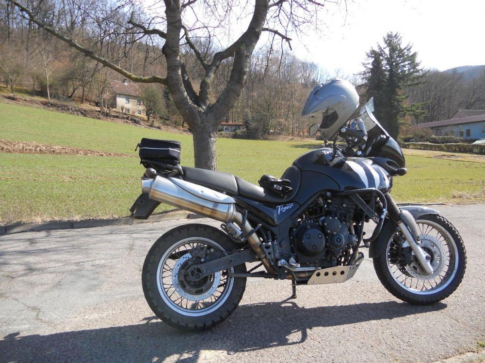

Krug Posted November 22, 2015 Posted November 22, 2015 Danke erst mal für die nette Begrüßung hier im Forum. Viele meiner Fragen wurden hier bereits thematisiert und ich habe mir sie über die Suchfunktion schon selbst beantwortet. Aber jetzt habe ich mal doch noch ne Frage: Passt der Alu - Motorschutz von SW Motech für die 1050 Tiger? Ich habe schon mal geschaut, die Motoren sind doch vom Rumpf her gleich, oder? Quote
Krug Posted December 12, 2015 Author Posted December 12, 2015 Kann mir das niemand beantworten? Gibt es denn auf dem Markt einen Alu - Motorschutz für die 955i Tiger? Quote
fischa812 Posted December 20, 2015 Posted December 20, 2015 Touratech, glaube ich, hatte mal einen im Angebot...... Quote

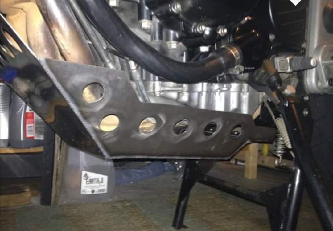

Hillbilly Posted December 22, 2015 Posted December 22, 2015 Am Markt scheint es derzeit nix zu geben und auch gebraucht sieht es mager aus. Mir gefällt ja diese Eigenbau-Lösung hier aus dem Forum ... Scheint sich um einen Unterfahrschutz der Africa Twin oder ähnlich zu handeln. Quote
Welle Posted December 22, 2015 Posted December 22, 2015 Im letztjährigen Touratech-Katalog wurde noch einer angeboten (ob auch noch lieferbar, weiß ich nicht). Hatte selber lange danach gesucht und sonst nichts gefunden. Der Touratech-Schutz kam für mich nicht in Frage, da er wohl nur ohne Hauptständer angebaut werden konnte. Habe dann drauf verzichtet, da grobes Gelände für mich beim Gewicht der Tiger eh nicht in Frage kommt. Zudem wäre bei einem harten Kontakt ja zunächst der dicke Krümmer betroffen und würde einiges abhalten. Und gebraucht ist der im Falle eines Defekts recht günstig zu kriegen. Gruß Willi Quote
martn130289 Posted December 22, 2015 Posted December 22, 2015 also den Motorschutz auf dem Bild gibt es hier http://www.desertstorm-bike.de/ über 500€ find ich aber schon ziemlich heftig... Da lob ich mir den Eigenbau an meiner seeligen T709 Quote
Krug Posted December 23, 2015 Author Posted December 23, 2015 Danke für die doch recht zahlreichen Antworten. Der Motorschutz von Desertstorm ist sowohl optisch als auch preislich eher Geschmackssache. Ich werde wohl den von SW Motech für die 1050 bestellen und umfriemeln. Quote
Guest Ceri Posted December 23, 2015 Posted December 23, 2015 Hallo Krug, bevor du für teures Geld noch selbst konstruieren musst, frage doch mal bei einen guten (kleinen) Metallbaubetrieb. In Anlehnung an die Lösung von martn130289 lässt sich doch sicher aus V2A Blech eine stabile, gute und günstige Lösung konstruieren. Das diese auch noch gut aussehen kann und ihren eigenen Charme bekommt ist ein positiver Nebeneffekt. Schönes Weihnachtsfest! Gruß, Ceri Quote
Sandra07 Posted January 31, 2016 Posted January 31, 2016 Hi, Frag doch mal bei Touratech nach, ob sie noch welche haben. Ich bin mit meinem ganz zufrieden und der Hauptständer passt auch noch. Gruß Sandra Quote
fischa812 Posted February 1, 2016 Posted February 1, 2016 @Sandra07 welchen Hauptständer hast du montiert? Welche Konflikte gab es bei der Montage? Danke vorab :-) lg Jürgen Quote
Kallebadscher Posted February 1, 2016 Posted February 1, 2016 Am 20.12.2015 at 18:48 schrieb fischa812: Touratech, glaube ich, hatte mal einen im Angebot...... hab heute ne Mail von Teuertech bekommen....für die T709 (EN) ist nix mehr zu bekommen Quote
Sandra07 Posted February 2, 2016 Posted February 2, 2016 Am 2/1/2016 at 12:53 schrieb fischa812: @Sandra07 welchen Hauptständer hast du montiert? Welche Konflikte gab es bei der Montage? Danke vorab :-) lg Jürgen Hi, Das weiß ich ehrlich gesagt gar nicht, der Hauptständer war schon dran als ich die Tiger bekommen habe. Konflikte gab es bei der Montage keine, lediglich die Befestigung der beiden Rohre an der Fußrastenanlage ist etwas fummelig. Gruß Sandra Quote
Technikfan Posted February 2, 2016 Posted February 2, 2016 Moin Sandra, an deinem Tiger ist jedenfalls der haltbare SW-Motech Hauptständer montiert. Wo man noch einen Teuertech Motorschutz bekommt, weiß ich leider auch nicht... Schöne Grüße Jens Quote

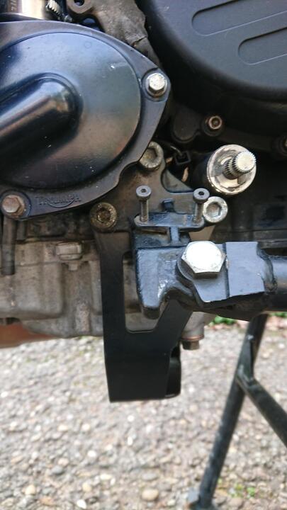

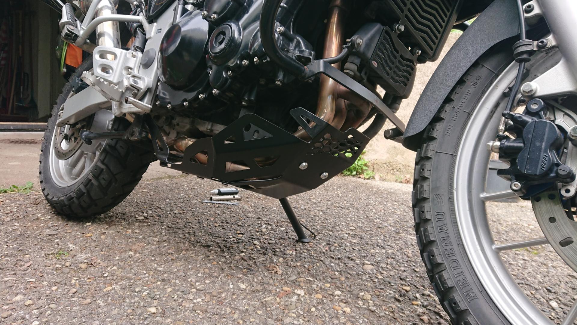

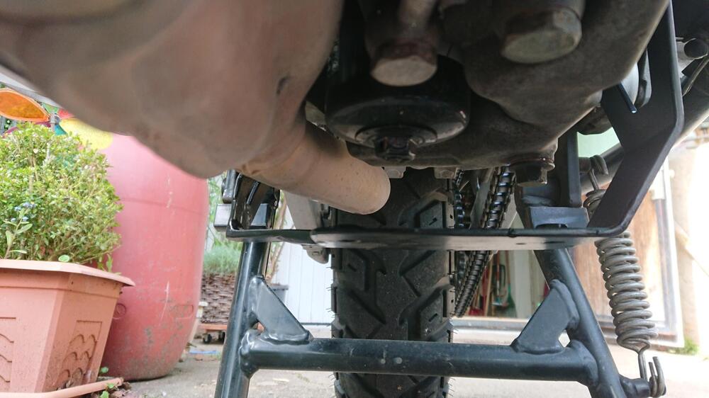

Thomas1965 Posted April 7, 2024 Posted April 7, 2024 (edited) Hab am WE mal den IBEX-Motorschutz für die 1050er an meinen 955-Tiger adaptiert: Vorderer Haltebügel: passt direkt. nix zu ändern. Hinterer Haltebügel: Ist links mit den 3 Schrauben vom Seitenständer angeschraubt: passt! Rechts hab ich die Haltelasche abgeflext und ( mit Baustahl verbreitert, rangeschweisst) so nach aussen gesetzt (um den Auspuff rum), dass ich die Lasche wieder oben an der Schraube vom Hauptständer anschrauben kann. Hintere Löcher am Motorschutz mussten etwas weiter vorne gebohrt werden. Weiss nicht warum. Aber jetzt passts, wackelt nicht und mit der Optik bin ich auch zufrieden. Seht selber: Edited April 8, 2024 by Thomas1965 1 1 Quote

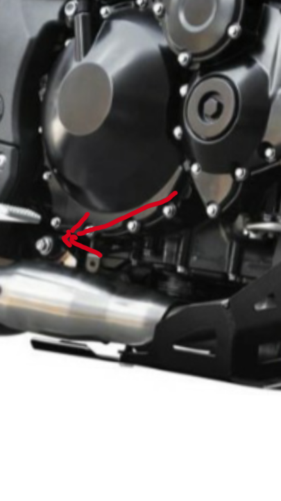

Thomas1965 Posted April 7, 2024 Posted April 7, 2024 (edited) Ja. Hab nochmal nachgeschaut. Ist der Motorschutz von Zieger. Oder billiger bei Ebay. https://www.ibex-parts.de/Fahrzeugteile/ZIEGER-Motorschutz-kompatibel-mit-Triumph-Tiger-1050-schwarz.html Auf dem Bild sieht man auch den Unterschied 1050 zu 955er Tiger. Der Auspuff läuft recgty anders und der Rahmen ist kürzer. Ich mein da wo bei der 955 die Fussrasteb dran sind. Hab auf dem Bild den Befestigungspunkt an der 1050 eingezeichnet (oberer roter Pfeil) Bei der 1050 geht der Halter hinter dem Auspuff hoch. Edited April 7, 2024 by Thomas1965 Quote

Mateo Posted November 28, 2024 Posted November 28, 2024 Hi Thomas, ich möchte noch mal kurz auf den Motorschutz zurückkommen.... ich bin darüber gestolpert, dass du aus Baustahl was angeschweisst hast, und der Motorschutz ist ja aus Alu ??? Ich glaube, ich hab es aber grade kapiert....... der Motorschutz wird an den hinteren, separaten Bügel angeschraubt, der Halter ist aus Stahl, der Motorschutz aus Alu, richtig???? Danke für eine kurze Bestätigung und das du das hier geposted hast, gute Lösung...... Gruss, M. Quote

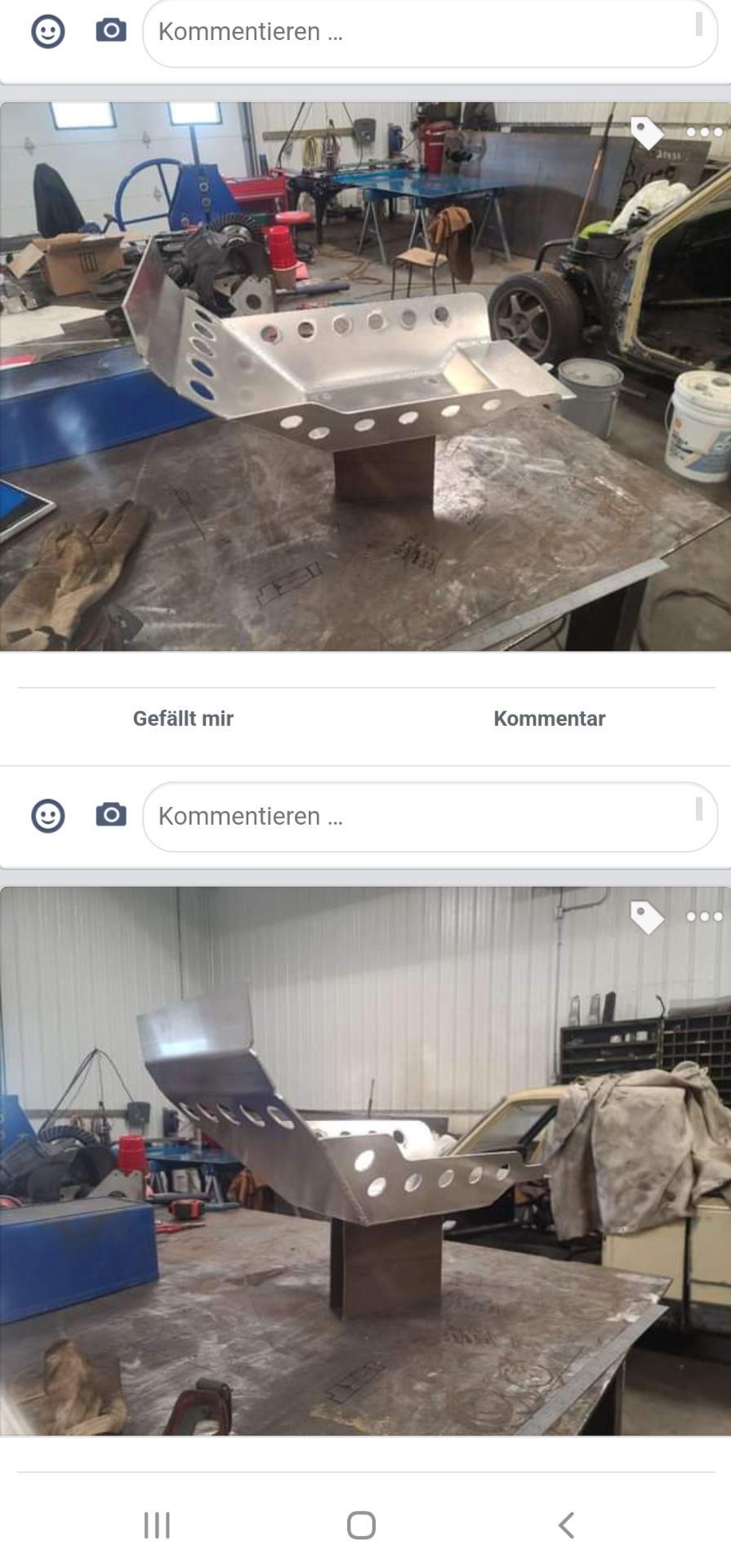

tc500 Posted November 28, 2024 Posted November 28, 2024 (edited) In einer fb Gruppe hat einer mal soetwas gepostet. Edited November 28, 2024 by tc500 Quote
Thomas1965 Posted November 28, 2024 Posted November 28, 2024 (edited) vor 5 Stunden schrieb Mateo: Hi Thomas, ich möchte noch mal kurz auf den Motorschutz zurückkommen.... ich bin darüber gestolpert, dass du aus Baustahl was angeschweisst hast, und der Motorschutz ist ja aus Alu ??? Ich glaube, ich hab es aber grade kapiert....... der Motorschutz wird an den hinteren, separaten Bügel angeschraubt, der Halter ist aus Stahl, der Motorschutz aus Alu, richtig???? Danke für eine kurze Bestätigung und das du das hier geposted hast, gute Lösung...... Gruss, M. Hei Mateo, ja es ist tatsächlich so, dass der Haltebügel aus Stahl ist. Deshalb kann man hier auch als Laienschweisser wundbar ein bisschen Stahl vom Baumarkt ranbrutzeln. Auf dem 2. und 3. Bild von meinem Beitrag am 7.April sieht man schön den hinteren Haltebügel. Und auf der Auspuffseite kann man das reingeschweisste Zwischenstück sehen. Gruß Thomas Edited November 28, 2024 by Thomas1965 1 Quote
