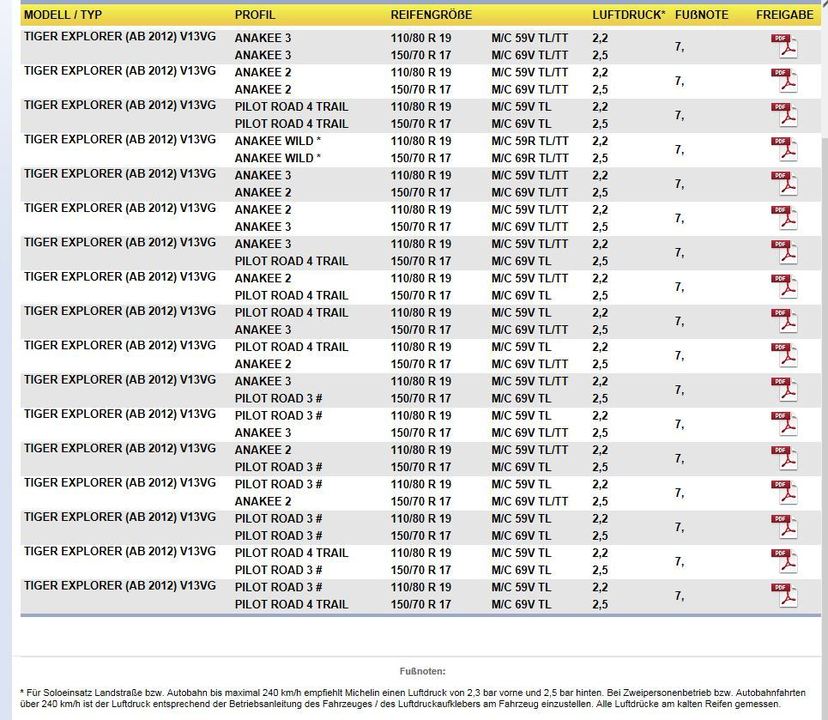

ich habe jetzt den 3. satz PiRo 4 drauf, die ersten beiden hielten immer min. 7500km wurden aber mit aussicht auf größere tour eher zu früh gewechselt.
@Siggihorn
der PiRo4 wird von michelin entgegen der triumph vorgabe für die explorer mit vorne 2,1 bar und hinten 2,4 bar (ohne dies jetzt nochmal nachzulesen) angegeben.

Hallo merkosh,
danke für den Hinweis. Der PiRo4  sollte nach Michelin mit 2,2 bzw. 2,5 bar im Solobetrieb gefahren werden. Da aber silberlocke beim Gesamtgewicht eher in die Richtung 470 kg geht, ist die Einstellung nach Fahrzeughersteller zu wählen.
siehe Fußnote
