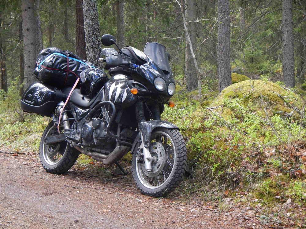

Harti Posted May 29, 2013 Posted May 29, 2013 Heidena K60 Scout Ich habe auf meine 955i für die Schwedentour den Heidenau aufziehen lassen gesamt gefahren 4500km davon 2500km Autobahn oder Schnellstrasse 2000km Landstrasse, Schotter und leichtes Gelände Restprofil danach 50% Fazit: gutes Handling auch bei höheren Geschwindigkeiten, bei 140-150kmh leichtes Schwimmen, was aber auch an der Zuladung gelegen haben könnte. gutes bis sehr gutes Verhalten bei Schotter und leichtem Gelände bei tiefem und nassem Gelände macht er schnell zu sehr gutes Fahr und Bremsverhaltem bei nassen Strassen (konnte ich ausgiebig bei der Heimfahrt testen) Hohe Standzeiten bin im grossen ganzen sehr zufrieden Ich hatte nur die ersten 200km etwas Probleme mit dem handling (vorher Metzeler Tourance ) Hat sich aber schnell gelegt Wer also einen Alltagsreifen nicht nur für den reinen Strassenverkehr sucht ist mit diesem Reifen gut bedient. Gruss Jürgen 1 Quote

Harti Posted June 1, 2013 Author Posted June 1, 2013 Hallo Martin das mit dem Schlingern hab ich auch festgestellt hab das aber der Beladung zugeschrieben wichtig war mir für Schweden der Schotteranteil Und dort hat sich der Heidenau voll bewährt einer meiner Mitfahrer hatte den Kangoo drauf (>75% Profil) der war nach der Strecke (2000km) voll runter Als reinen Strassenreifen war ich mit dem Metzeler Tourance voll zufrieden. Gruss vom trüben und nassen und kalten Bodensee Jürgen Quote

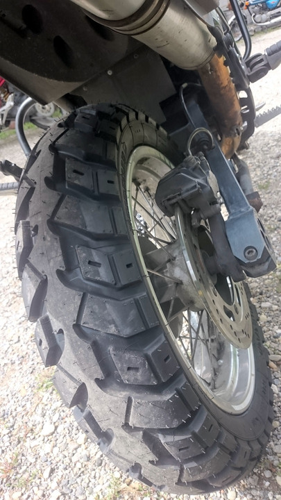

freakmoped Posted August 13, 2016 Posted August 13, 2016 (edited) blöd das mit italien ev streifen wird IT auf dem weg retour von FR muss mir eine COC papiere organisieren heute abgeholt mit k60 drauf, vorher tourance next endlich ordentliche großenduro reifen spannend dass man die stollen nicht merkt, er ist nicht wirklich unruhiger als ein strassenreifen der vorderreifen wird leicht flattrig bei 150/160 Abrollgeräusch ala lkw, spannend! reifen geht wesentlich einfacher in die kurven als der next las aber von 200km einfahrzeit, da werden sich dinge wohl noch ändern Edited August 13, 2016 by freakmoped Quote

freakmoped Posted June 28, 2017 Posted June 28, 2017 lasst schon nach nach 5000km, das profil nicht die performance bisschen rauh zu fahren, ab 130 brummts und wird unrund dahingehend dass das vorderrad anfangt zu flattern besonders mit koffer aufgrund zuwenig offroad wirds bei mir als nächstes der dunlop tkc 70 pickt sensationell der schlapfen wer eine vespa hat: der k60scout ist der k58 für vespas Quote

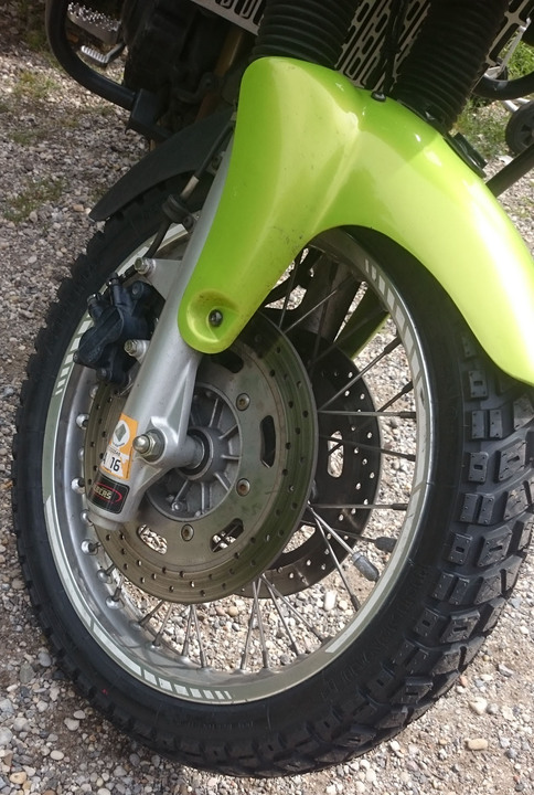

freakmoped Posted April 24, 2018 Posted April 24, 2018 (edited) 7500km scout und seit freitag tkc70 Scout verschenkt, 10k gehen sicher. Ersteffekt: AAAAhja! so war das mal, das motorradfahren Endlich wieder motorrad statt einem Traktor. Keine vibrationen und wieder normal wendig. Hatte mir die Reifen fuer savoyen mdmot Offroad Touren aufgezogen. Fazit: mit kanonen auf spatzen, ich haetts nicht gebraucht. kumpels kamen mit weniger groben reifen genauso gut ueberall rauf. Wer viel offroad und auch im gatsch unterwegs ist, ja gute wahl. Nur bisschen offroad unterwegs: nein. Man verliert zuviel fahrkomfort auf der strasse: staendige vibrationen, flatterndes vorderrad ab 140, sowieso falscher geschwindikeitsindex, und eben spuerbar unwendiger. Bin froh wieder normal unterwegs zu sein. Edited April 24, 2018 by freakmoped Quote
mfrobi Posted April 24, 2018 Posted April 24, 2018 (edited) vor 3 Stunden schrieb freakmoped: Man verliert zuviel fahrkomfort auf der strasse: staendige vibrationen, flatterndes vorderrad ab 140, sowieso falscher geschwindikeitsindex, und eben spuerbar unwendiger. Bin froh wieder normal unterwegs zu sein. Sorry, das ist mir nicht passiert auch nicht bis 160 km/h. Bei mir war alles ruhig und stabil. Ja von 0 - 50 km/h ruppelte es gering, war mir aber wurscht. Aber jeder muss mit dem Reifen fahren, mit dem er am besten zurechtkommt, vielleicht wird mir der Avon Trek Rider auch nicht gefallen, aber ich muss die Erfahrung selber machen LsK Don Manfredo Edited April 24, 2018 by mfrobi Quote
freakmoped Posted April 26, 2018 Posted April 26, 2018 Aha. Interessant. Also bei mir ist wilbers fahrwerk und topcase verbaut, schneller als 140 = lenkerflattern. sowieso dauerhafte vibrationen, die dann ziemlich nerven da staendiges, kribbeln in den haenden und sowieso war da noch das laute singsang ab 80kmh... Quote
