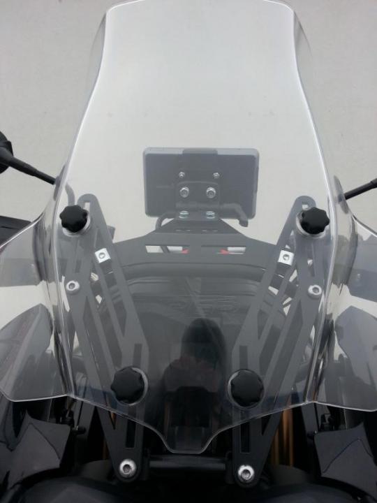

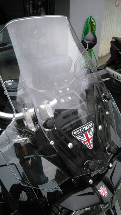

Batzen Posted April 13, 2013 Posted April 13, 2013 (edited) Soderle, mittlerweile hab ich 4 Scheiben in der Garage liegen und keine hat bei mir die das abgeschafft was mich störte. Ich hatte bei Geschwindigkeiten ab ca. 100 immer hochfrequente Vibrationen am Visier, was den Blick etwas trübte und auf Dauer auch anstrengend für die Augen war, weiterhin war das das buffern am Helm. Das war zwar mit der kurzen Scheibe weg dafür sitzt man voll im Wind und es war insgesamt lauter.Die reine Verstellung der Neigung bringt es allein nicht, entweder sitzt die Scheibe zu Flach oder zu steil mit zu großem Abstand zum Fahrer, was auch wieder für stärkere Verwirbelungen sorgt.Also mußte was anderes passieren, wozu bin ich den Maschinenbauer , ich hab jetzt meine eigene Vario-Scheibenverstellung ausgetüftelt, und die funktioniert für mich perfekt.Meine Vorgabe war ein großer Verstellbereich und Stabilität der Scheibe auch bei Höchstgeschwindigkeit, sowie eine schnelle Verstellung ohne Werkzeug und die optionale weitere Verwendbarkeit des Original GPS-Halters. Ansprechend aussehen sollte es ausserdem noch. Die Scheibe sitzt in der niedrigsten Stellung 2 cm höher als normal, der zusätzliche Verstellbereich beträgt 7cm, insgesamt also bis zu 9 cm höher. Es lassen sich alle Original Scheiben von Triumph, sowie fast alle Zubehörscheiben für die Explorer verwenden. Bei Scheiben welche einen zusätzlichen herstellerspezifischen Adapter zur Montage benötigen wie z.B. MRA hab ich noch keine Erfahrung.Achtung:Mit montierten Handprotektoren und gleichzeitig hoch geschobener Scheibe, kann der Winkel der Originalverstellung nicht in der zum Fahrer nähest geneigten Position eingestellt werden. d.h. man kann schon, aber dann stoßen die Handprotektoren bei vollem Lenkeinschlag schon ein paar mm vor Lenkanschlag an die Scheibe. Ohne Handprotektoren ist jede Stellung möglich. Links zu den anderen beiden Teilen: GPS-Halter Füllstück Die Teile sind lasergeschnitten und schwarz Pulverbeschichtet, Anbaumaterieal ist im Lieferumfang entthalten. Preise inkl. Ust, ohne Versand: Scheibenverstellung: 76 Euro GPS Halter: 76 EuroFüllstück: 55 Euro Set-Preis für alle 3 Teile: 195 Euro Der Verkauf ist gewerblich, für weitere Infos und Bestellungen sende eine Email an: gsadventure@gmx.net Edited December 29, 2015 by Batzen 2 Quote
brummer Posted April 13, 2013 Posted April 13, 2013 Grüß dich Wolfgang, da hast du ja was richtig Wertiges konstruiert und ich kann mir vorstellen, dass nun jeder die auf seine Körpergeometrie abgestimmte optimale Position der Scheibe finden kann. ... und im übrigen ist dein abgeschätzter Preis für die VARIO-Mimik echt sehr fair. Gruß Eugen Quote
Scooter69 Posted April 13, 2013 Posted April 13, 2013 Hi, sieht toll und wertig aus. Was mir nicht ganz so gut gefällt sind die außen auf der Scheibe befestigten "Drehräder". Aber das ist wohl der Verstellung ohne Werkzeug geschuldet. Ist es richtig, das für die Neigung nach wie vor die Triumph Original Bedienung vorgesehen ist und die zusätzlich Verstellmöglichkeit über die "Drehknöpfe" inden Längsführungen erfolgt? Quote
Batzen Posted April 13, 2013 Author Posted April 13, 2013 Richtig, die Rändelschrauben sind für die Werkzeuglose Verstellung. Die Griffe sind aber recht dezent, der Aussendurchmesser ist nur 25mm und sie stehen auch nur ca. 10-15mm (Ober-/Unterseite) aus der Scheibe heraus. Lässt sich aber auch durch normale Schrauben und unter Verwendung einer U-Scheibe ersetzen, ist dann halt nicht mehr werkzeuglos. Die Original-Verstellung für die Neigung bleibt unverändert auch ist in jeder Scheibenposition der volle Lenkeinschlag gewährleistet. Ich hatte mir auch Gedanken über eine zentrale Verstellmöglichkeit gemacht, dieses Ergebnis aber verworfen, da es vom Aufwand her auch eine Änderung des ganzen Scheibenträgerbügels erfordert hätte und somit ganz schnell in einen dreistelligen Bereich abgedriftet wäre und somit nur für mich persönlich als Einzelstück interessant gewesen wäre. Quote

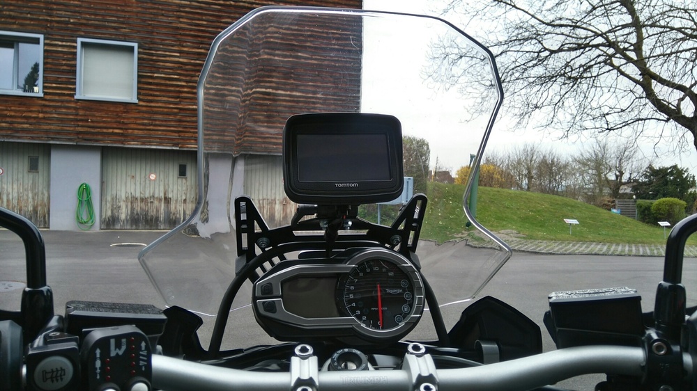

tourman Posted April 17, 2013 Posted April 17, 2013 Hallo Wolfgang, ich habe die Handprotektoren dran, mir geht es auch mehr um die einstellbare Höhe, wenn die Neigung dabei nicht ganz ausgenutzt werden kann, halte ich das nicht für schlimm. Mich würde ein Bild interessieren, dass die ganze Mimik aus Sicht des Fahrers zeigt. Ist das Schild auf den Bildern die normale oder die Tourenscheibe ? Gruß Helmut Quote
Batzen Posted April 17, 2013 Author Posted April 17, 2013 (edited) Bild kann ich dir heute Abend einstellen, hab auf Arbeit keines greifbar. Das ist die Tourenscheibe auf meinen Bildern, ist von der Form her ja identisch nur die Höhe ist ca. 6cm mehr. Wenn ich die Scheibe bei meinen 1,78m und 3cm höherem Sitz ganz nach oben stelle und die Neigung weiter nach vorne kippe, dann schau ich schon mehr durch die Scheibe als oben drüber Für mich selbst hätte ich nicht so einen großen Verstellbereich gebraucht, aber es hat sich angeboten ihn so weit auszulegen um variabler zu sein. Hab es aber auch mit der normalen Standartscheibe in hoher Position probiert, funktionierte auch gut. Edit: So, aus Fahrersicht (oder eher etwas tiefer ) Thumbnail - klicken, um die Datei von einem externen Server zu öffnen Edited April 17, 2013 by Batzen Quote

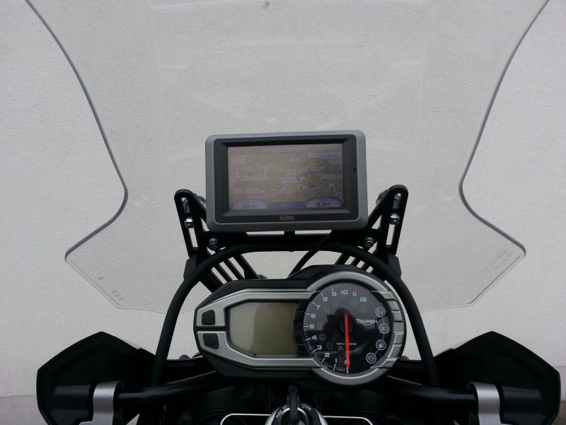

Spencer Posted April 27, 2013 Posted April 27, 2013 Vario-Schienen heute mit der normalen Originalscheibe montiert. Schiene stößt leicht an den originalen Navi-Halter, trotz Neujustierung des Navihalters nicht zu ändern. Habe erstmal ein wenig Lackschutzfolie dazwischengeklemmt. Handhabung sehr einfach und gut gelöst. Optik auch in Oberer Stellung trotz des großen Spalts zum Scheinwerfer immer Noch sehr gut und unauffällig. Auf einer ersten kurzen Probefahrt die verschiedensten Stellungen ausprobiert. Bei meinen 1,91 mit relativ kurzem Oberkörper ( trage Größe 102) hat sich für mich die optimale Stellung auf 2/3 der maximalen Höhe bei steil gestellter originalhalterung herauskristallisiert. Relativ starke Hinterlüftung, ab 80km/h gleichbleibender geringer Geräuschpegel. Bei öffnen der Kinnlüftung meines Schuberth C3 konnte ich einen extrem geringeren luftzug feststellen ( ob dies positiv ist, kann ich erst bei schlechtem Wetter testen). Dafür wird der C2 mit geöffneter Lüftung aber auch nicht mehr lauter, was seeeehr angenehm ist Ich freue mich drauf, das ganze nächste Woche in Schweden und Norwegen intensiver zu testen Das erst einmal als erster kurzer Eindruck. Bis denne, Volker Quote
Batzen Posted April 28, 2013 Author Posted April 28, 2013 (edited) Servus Volker, das klingt doch schon mal gut. Allerdings ist das mit der Navihalterung wirklich eine Frage der Positionierung. Ich hab bei meiner im angebauten Zustand ein mm Luft zwischen dem Verstelladapter und dem kurzen, von der Seite kommenden Halter. Thumbnail - klicken, um die Datei von einem externen Server zu öffnen Edited April 28, 2013 by Batzen Quote
