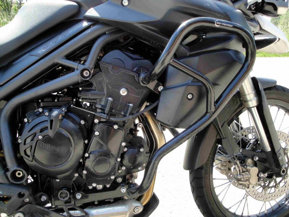

Hallo, habe Gutschein und FUNCARD Punkte (Louis) genutzt, um den Sturzbügel von SW-Motech zu erwerben. Die heutige Montage verlief reibungslos und war innerhalb von 30 Minuten erledigt.  Gru
Servus, Ich muss sagen: ich bin noch immer von meinem Bügel begeistert. Er fällt durch die matte beschichtung nicht sofort auf bzw. Schmiegt sich optisch schön in die harmonie der verkleidung. Ich
Hallo, Die in den Rahmenschnittpunkten steckenden Muttern kriegt man mit extra langen Stecknüssen raus bzw. festgehalten. Das sind m.W. SW 14 Muttern, und dafür gibts verlängerte Nüsse, die passen da

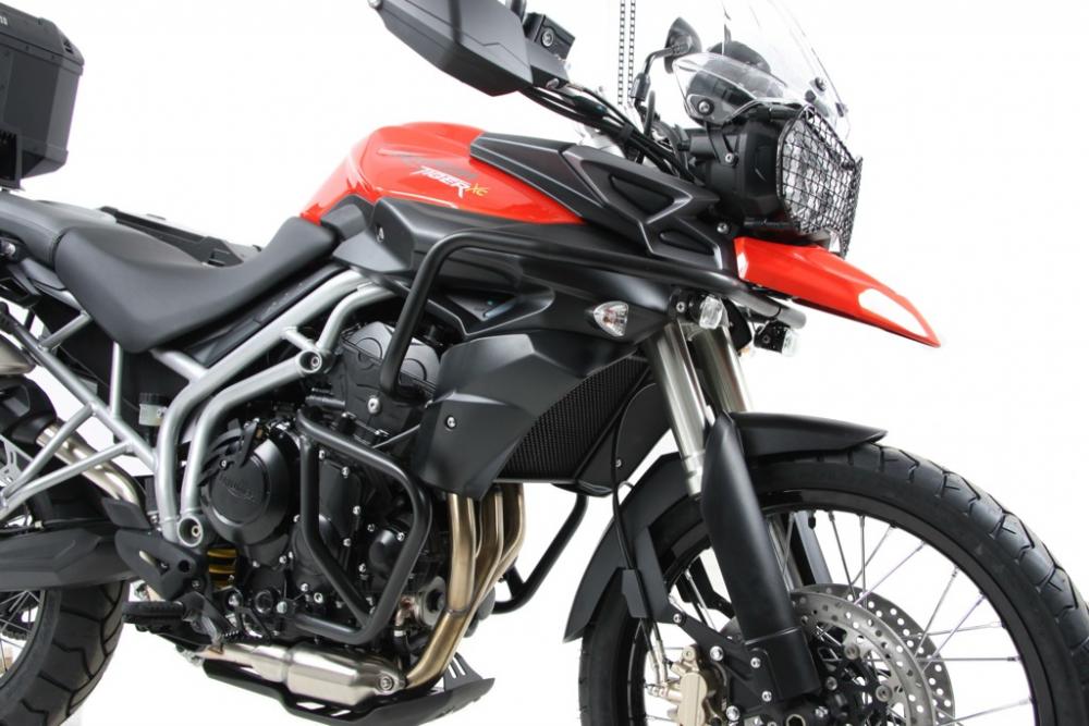

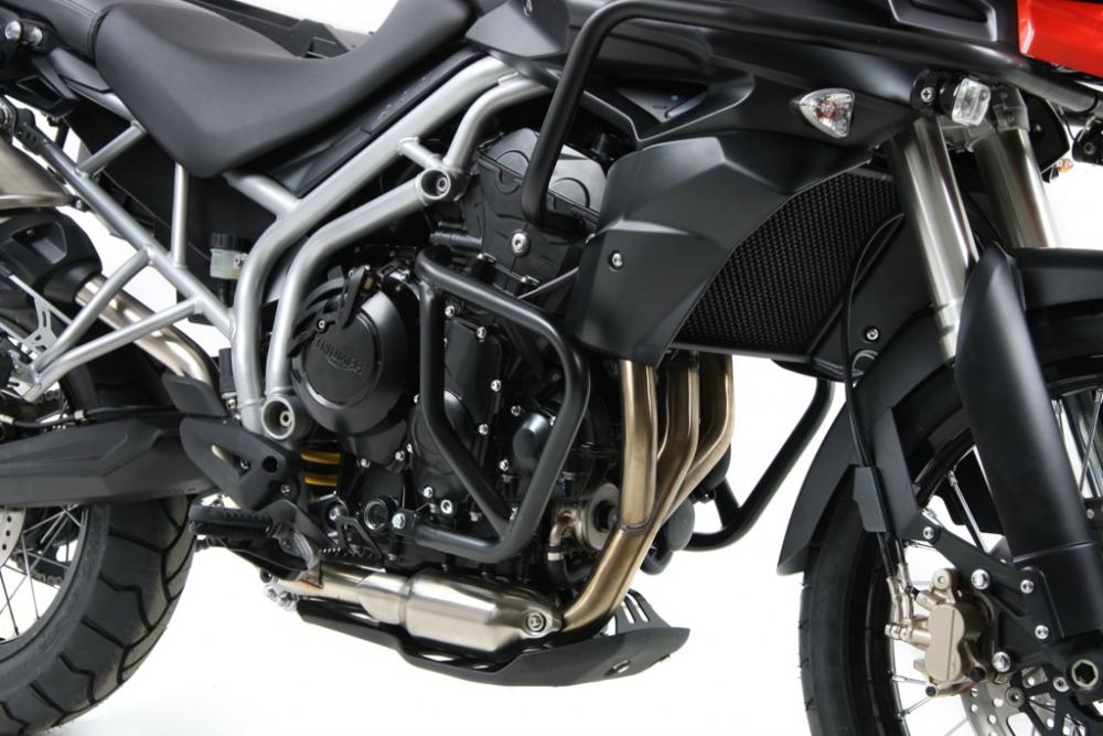

Vorsicht beim Hepco-Becker. Dies ist nur ein Motorschutzbügel und ich weiss nicht, wie weit er auch die höhergelegenen Teile, Tank und Blinker, schützt.
Von Hepco und Becker gibt es zusätzlich einen Tankschutzbügel, der weiter oben ansetzt.
http://neu.hepco-becker.de/Montageanleitungen/5027505.pdf
Preis: 159€, gibt mit dem Motorschutz über 300€ :nono1:
Gibts übrigens auch von Touratech
http://www.touratech.de/fileadmin/user_upl..._Tiger_800.html
Zusammen 240€ und da ja die neuen Rahmen wie man hört, nicht mehr Silber sondern schwarz sind, optisch ev. nicht mehr so attraktiv.
Den Bildern zufolge würde ich den SW-Motech Schutz vorziehen, da er mehr oder weniger beides abdeckt und nur gut die Hälfte kostet.
Ich habe aber bis jetzt weder den einen noch den anderen in echt gesehen.

ich habe von H+B Motorschutz- und Tankschutzbügel geordert. Beides wird dann bei Lieferung der XC montiert.
Sie soll noch im Mai geliefert werden, werde dann mal Bilder einstellen (wenn ich dran denke... :wistle: )
Von der Qualität und Formensprache bin ich bei H+B überzeugt, Ich fahre Kofferträger und Sturzbügel seit 4 Jahren an meiner Vara. Beides hat so manchen Umfaller (ohne und mit Selbstverschulden.... :rolleyes: ) schadlos überstanden, bis auf ein paar Kratzer.

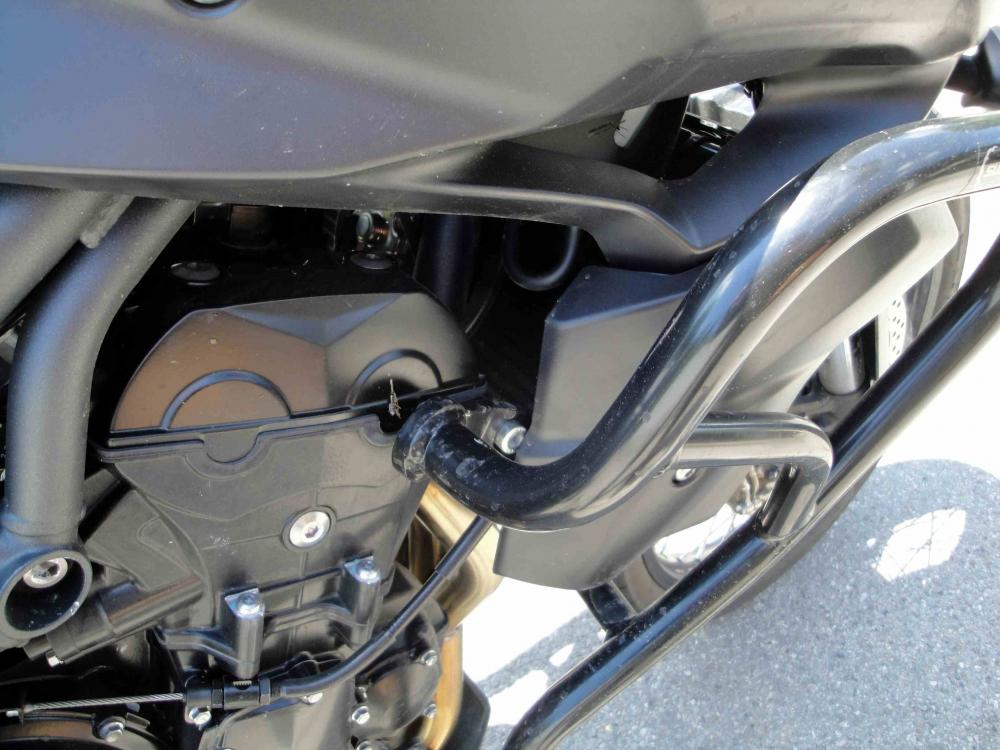

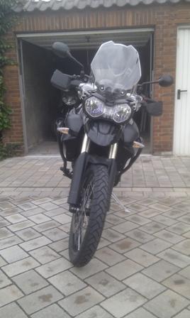

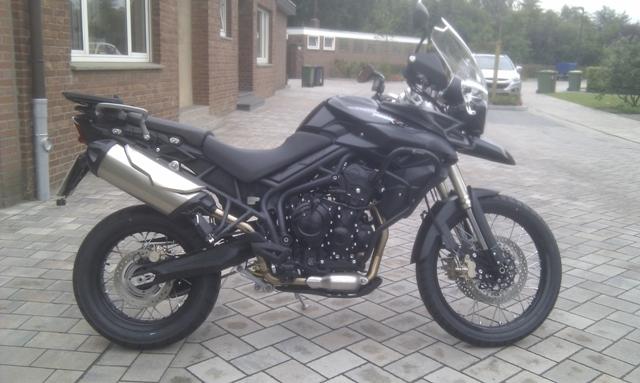

Servus Uli,
Hallo Fritz,
Kannst du mal 2-3 vernünftige Bilder von deinem montierten Sturzbügel hier veröffentlichen oder mir per Mail zukommen lassen?
Wäre nett.
Hm. Kann ich schon mal probieren. Ob die dann aber vernünftig sind. Vorab die Tiger ist dreckig und wird auch immer dreckiger. Ist ja auch ein Fahrzeug und kein Putzzeug.
Hier mal das erste:
Link to post
Share on other sites
..- und hier das zweite.
Ich hoffe, dass du alles erkennen kannst, was du erkennen willst.
Viel Spaß mit deiner Tiger,
Fritz
Link to post
