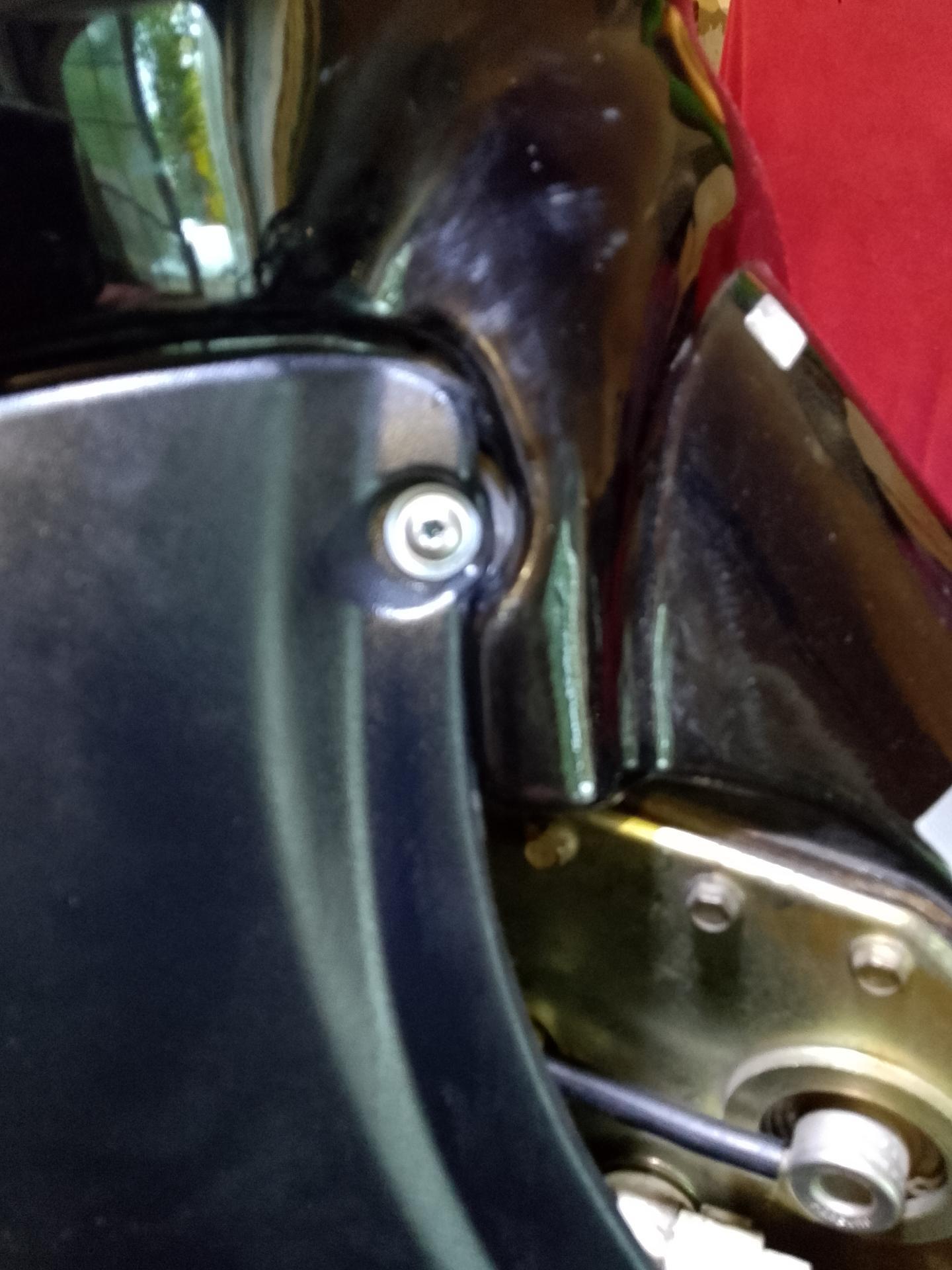

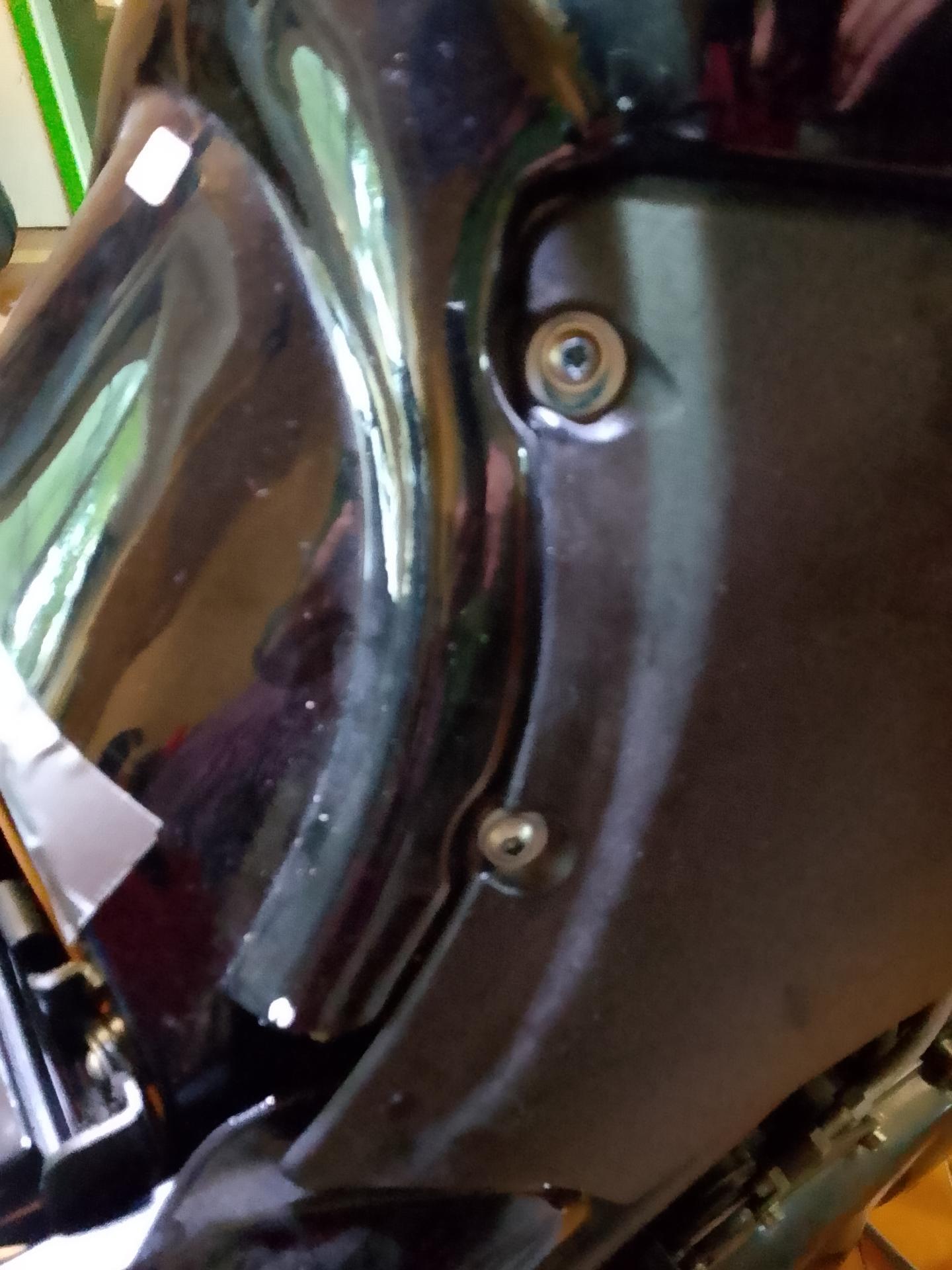

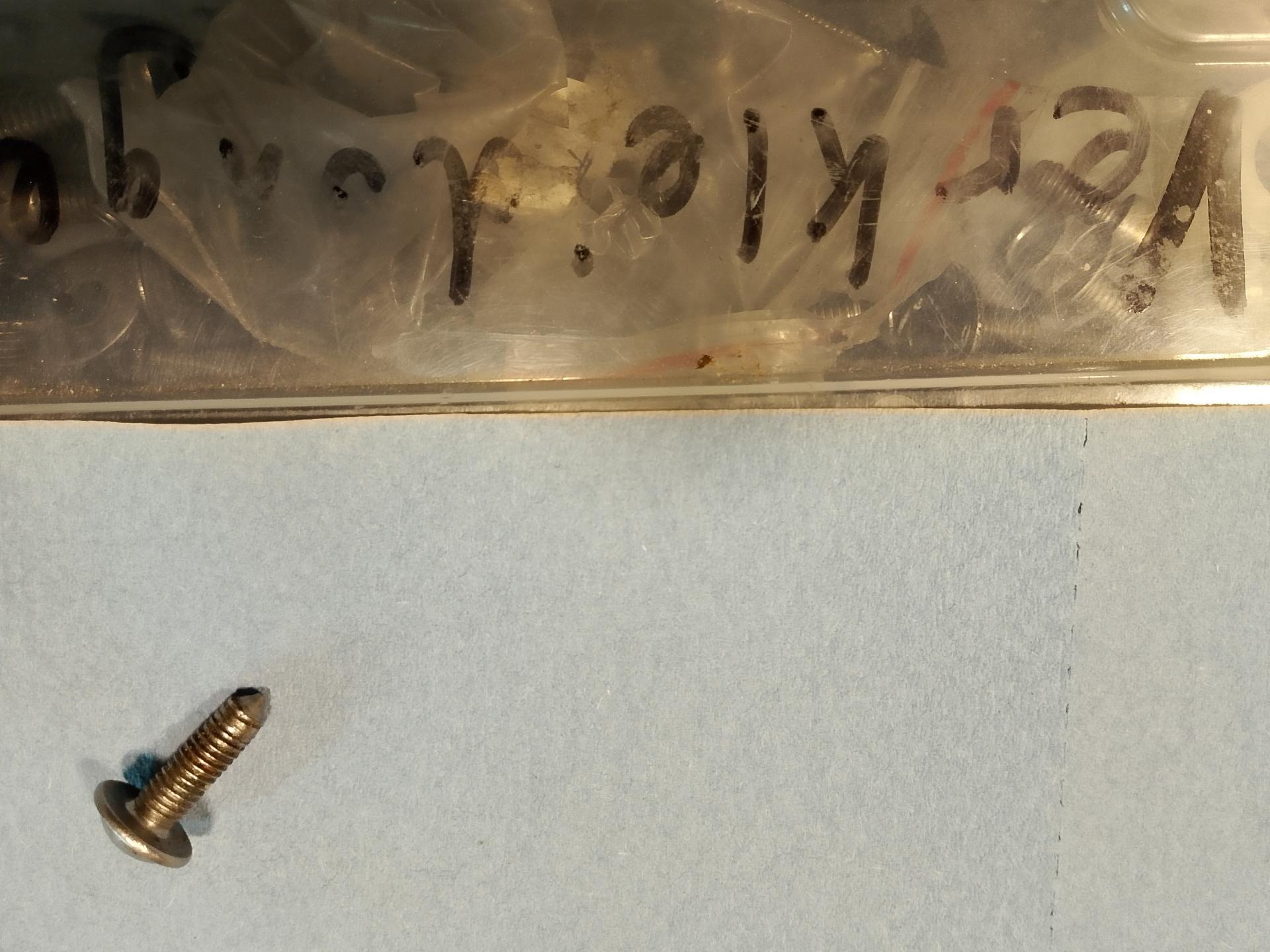

Als wir da hätten: * einen Plastiktank * Kunststoffabdeckungen links (1 Schraube) und rechts (2 Schrauben) * drei 27. Torxschrauben aus England? und damit ein Fummeln und was soll das Problem? Nun muß mein Tiger tapfer sein , die neuen Schrauben sind original BMW (BMW F 650 GS&Dakar / Plastikverkleidungen) und angephast! Und aus V2A, eingesetzt zumindest mit wasserfestem Fett von JCB Baumaschinen... Spielend zu montieren und mit Torx 25, erspart einem die Suche nach 27.
