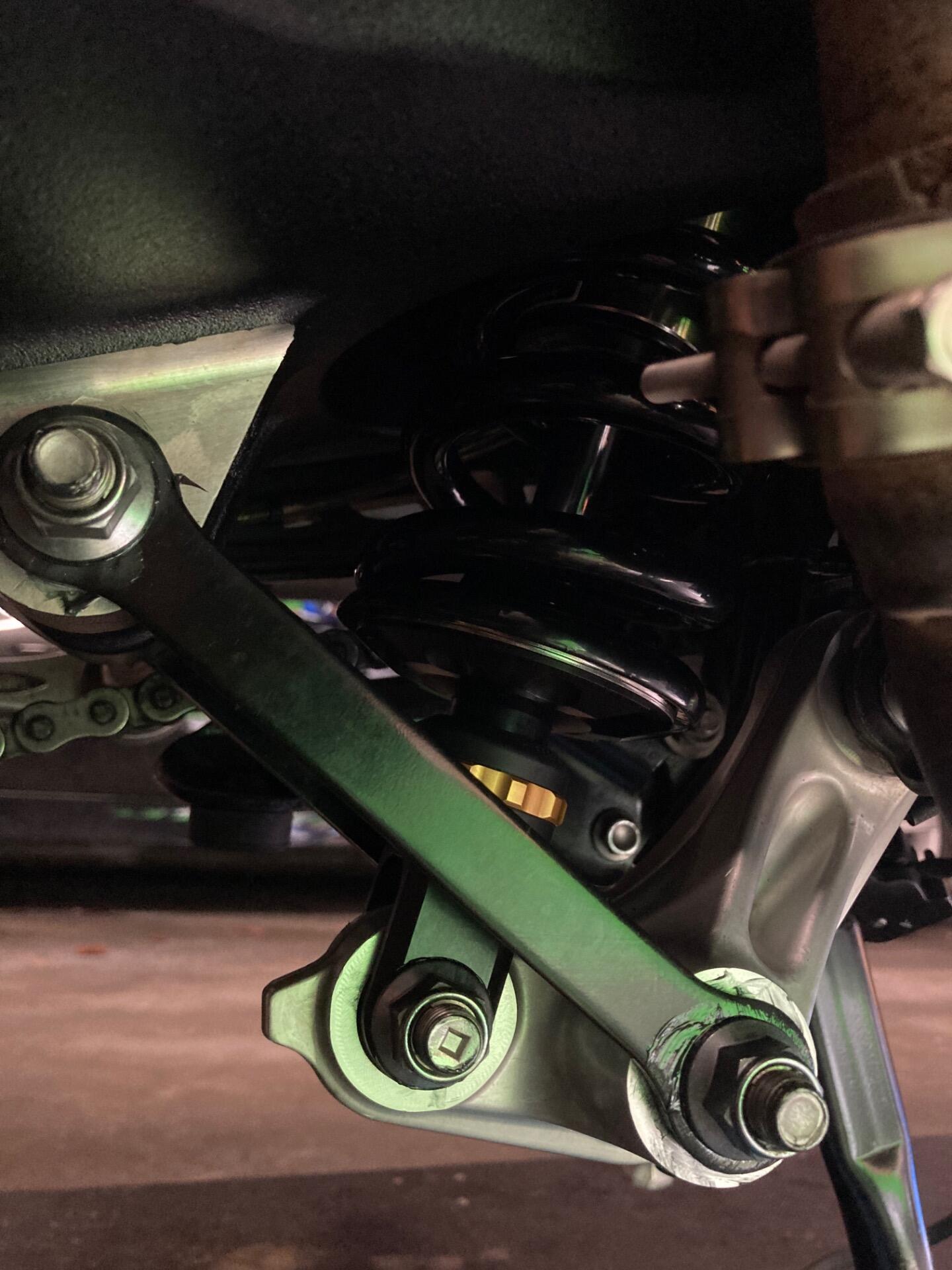

Weiter ging‘s heute mit der Hinteradbremse (alle drei Sättel sind jetzt sauber & de-blockiert & Beläge erneuert). Das neue Federbein ist drin, und TigerTool 3.3 mit dem bestellten OBO Adapeter getestet

Raus ist die Sau schon mal & in einem direkt mal alle Schrauben & Lager der Aufhängung/ Umlenkung reinigen und fetten. Und die Seitenverkleidungen mit den Blinkern ist auch wieder dran
